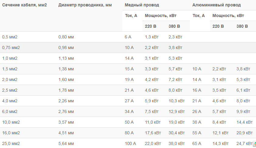

Допустим, на гараж выделена линия мощностью 4 квт. Электрокотел теперь ставить не более 4 квт? Что будет, если поставлю котел мощностью 6 квт например?
на весь гараж 4Квт? то это маловато. тут и свет и потребители.
Маловато. Закладывай больше и на автоматах разводи нагрузку.
У меня тоже на гараж стоял 10а, тепловая пушка 3 кВт и свет, бывало вырубало, я поставил себе на 25 , проводка не греется, все ок)) хорошо что соседей рядом особо нет по моему пролету, а вообще в членской книжке гаража написано что электронагревательные приборы использовать в гараже нельзя, смотрю в сторону газового инвектора, или как он называется с балоном внутри
Я щас в командировке и не могу уточнить сколько квт выделяют отдельному гаражу. Приеду. узнаю. Но , вообще, сколько квт у нас в Тлт в гаражах выделяют примерно? Я про отдельный гараж, а не весь гаражный кооператив
